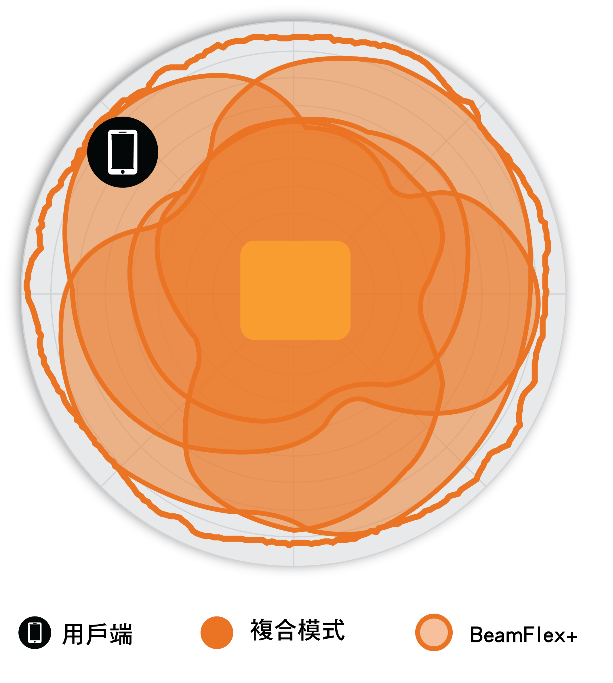

一般 Access Point 中常見的傳統全向性天線會朝所有方向發射非必要的 RF 訊號,以致環境中的訊號過於飽和。相形之下,Ruckus BeamFlex+ 調適性天線以封包為單位,根據裝置來導向射頻訊號,以達最佳的即時 Wi-Fi 覆蓋範圍與容量,充分支援高裝置密度的環境。BeamFlex+ 操作時無需裝置回應,因此即使是使用舊式標準的裝置,仍可以享有這些優點。
圖 1. BeamFlex+ 模式的範例

附註:外圈軌跡代表所有可能的 BeamFlex+ 天線模式匯集而成的複合 RF 覆蓋區域,內圈軌跡則代表這個複合外圈軌跡內的其中一個 BeamFlex+ 天線模式。
