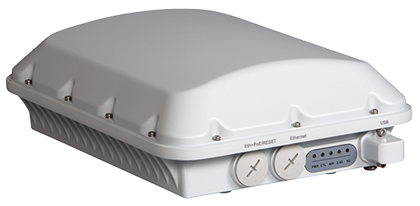

混雑した屋外公共環境では、ユーザーや通信事業者は、高速で信頼性の高い接続を必要としています。大量の帯域幅を使う音声やビデオのアプリケーションを実行するスマートフォン、IoT センサー、「スマート シティ」接続デバイスなどはいずれも、混雑した屋外環境で高パフォーマンスの Wi-Fi が要求されます。
Ruckus T610 は、中密度の屋外導入で、最大 2.5 Gbps (入手可能な Wi-Fi クライアントで最高) のデータ レートを誇る超高速の接続を実現します。ラッカスの特許取得アダプティブ アンテナ技術により、どこにいても、すべての接続デバイスの信号品質が向上します。さらに、この AP では、事実上屋外環境のどのような厳しい条件にも耐える産業グレードのエンクロージャーにすべてが統合されています。
T610 は、屋外キャンパスやホットスポット、競技場、コンベンション センター、移動ハブなどの混雑した公共施設向けに専用設計されています。セキュア画像ダウンロードや IP67 準拠 USB ポートなどの産業グレード機能によって、スマート シティや大規模ビデオ監視システム向けの IoT を簡単に導入できます。優れたワイヤレス パフォーマンスを必要とする標準のイーサネット バックホールを持つ中密度導入に最適な選択肢なのです。

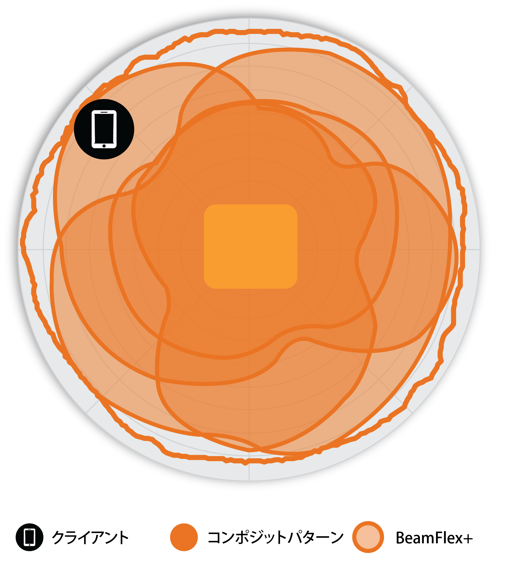

アクセス ポイントのアンテナ パターン
ラッカスの BeamFlex+ アダプティブ アンテナを搭載した T610 AP は、多数のアンテナ パターン (4,000 以上の組み合わせが可能) の中から各デバイスとの間に最良の接続を確立するパターンをリアルタイムで動的に選択します。これには以下の利点があります。
  • Wi-Fi 信号到達範囲の向上
  • RF 干渉の低減
一般的なアクセス ポイントに搭載されている従来の全方向アンテナでは、RF 信号を全方向に不要に放射することにより、環境が過剰に飽和します。一方、ラッカスの BeamFlex +アダプティブ アンテナでは、パケットごとに各デバイスに無線信号を向けてリアルタイムで Wi-Fi 信号到達範囲とキャパシティを最適化し、高デバイス密度の環境に対応します。BeamFlex+ は、デバイスからのフィードバックなしで稼働するため、レガシー規格を使用するデバイスも恩恵を受けます。
図 1. BeamFlex+ パターンの例
図 2. T610o 2.4GHz アジマス
アンテナ パターン
図 3. T610o 5GHz アジマス
アンテナ パターン
図 4. T610o 2.4GHz エレベーション
アンテナ パターン
図 5. T610o 5GHz エレベーション
アンテナ パターン
メモ: 外側のトレースは、可能なすべての BeamFlex+ アンテナ パターンの合成 RF フットプリントを表します。内側のトレースは、外側の複合トレース内の BeamFlex+ アンテナ パターンを表します。
