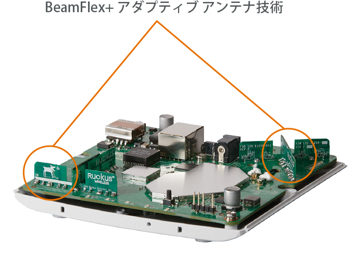

アクセス ポイントのアンテナ パターン
ラッカスの BeamFlex アダプティブ アンテナを搭載した R320 AP は、多数のアンテナ パターン (最大 64 通りの組み合わせが可能) の中から各デバイスとの間に最良の接続を確立するパターンをリアルタイムで動的に選択します。これには以下の利点があります。
  • Wi-Fi 信号到達範囲の向上
  • RF 干渉の低減
一般的なアクセス ポイントに搭載されている従来の全方向アンテナでは、RF 信号を全方向に不要に放射することにより、環境が過剰に飽和します。一方、ラッカスの BeamFlex アダプティブ アンテナでは、パケットごとに各デバイスに無線信号を向けてリアルタイムで Wi-Fi 信号到達範囲とキャパシティを最適化し、高デバイス密度の環境に対応します。BeamFlex は、デバイスからのフィードバックなしで稼働するため、レガシー規格を使用するデバイスも恩恵を受けます。
