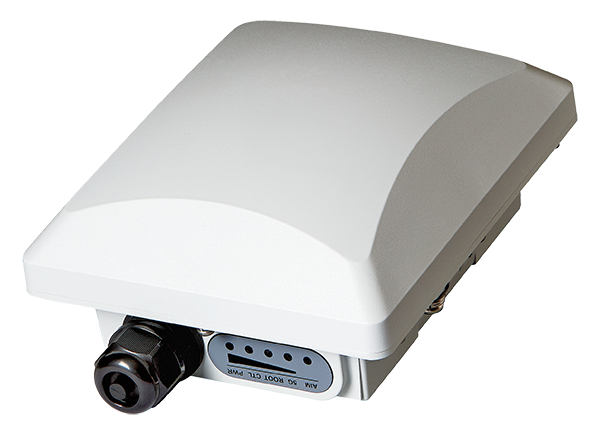

RUCKUS® P300
Smart 802.11ac 5GHz Externa Bridge sem fio Ponto-a-Ponto, ponto-multiponto
Baixar PDF »
O RUCKUS® P300 é uma bridge externa ponto-a-ponto e ponto-multipontoque cumpre a promessa da tecnologia 5GHz 802.11ac, oferecendo alta taxa de transferência no backhaul (mais de 500Mbps), que abre oportunidades a novos modelos de negócios, unindo locais remotos e oferecendo serviços de banda larga de uma maneira econômicaem locais não acessíveis previamente.
Desenvolvido para funcionar em condições ambientais severas, o P300 é perfeito para provedores de serviços que buscam ampliar a oferta de serviços de banda larga, fazer backhaul e/ou offload do tráfego de dados das redes de telefonia celular do tipo “small cell”, implantar hotspots multimídia ou oferecer serviços de banda larga sem fio onde haja limitação de acesso às linhas fixas.
O P300 também é ideal para hotéis, escolas, locais de armazenamento e outras empresas que procuram ampliar as wireless LANs gerenciadas (WLANs) entre prédios distantes e onde o cabeamento Ethernet não é possível.
O emparelhamento (alinhamento) automático das bridges sem fio, além das opções de montagem flexíveis, do padrão de antena tolerante e do software de apontar alinhamento de fácil uso, permite aos instaladores implantar e otimizar um link sem fio em um curto período de tempo, o que aumenta significativamente a produtividade e reduz os custos de instalação.

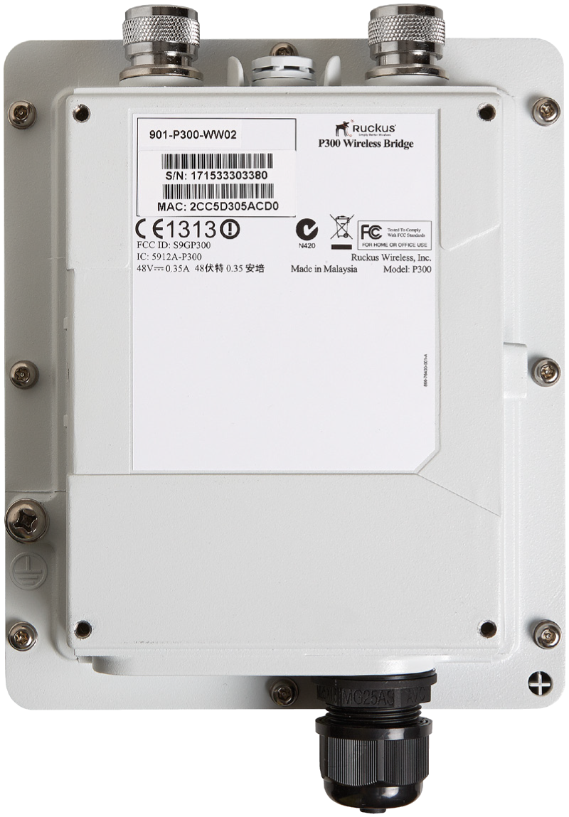

Certificações1
  • EUA, Europa, Argentina, Austrália, Brasil, Canadá, Chile, China, Colômbia, Costa Rica, Egito, Hong Kong, Índia, Indonésia. Israel, Japão, Coreia, Malásia, México, Peru, Filipinas, Rússia, Arábia Saudita, Cingapura, África do Sul, Taiwan
  • Conformidade com WEEE/RoHS

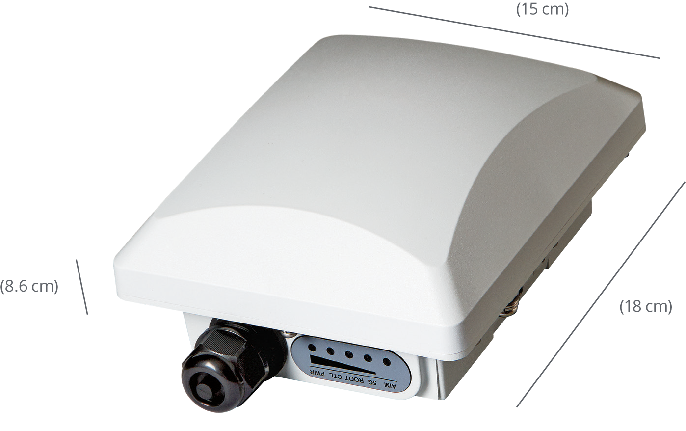

Tamanho físico
  • 18 cm (C), 15 cm (L), 8,6 cm (A)
  • 7” (C), 5,9” (L), 3,4” (A)

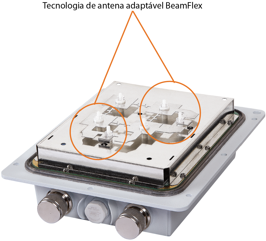

Antena
  • Antena interna direcional de 14 dBi
  • Largura do feixe de 30 graus 3dB
  • Dois conectores de antenas externa tipo N (N-Type)
