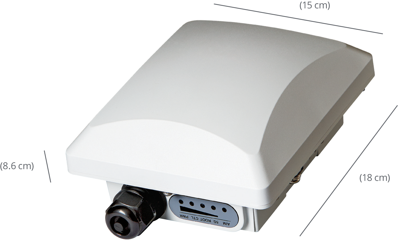

Abmessungen
  • 18 cm (L), 15 cm (B), 8,6 cm (H)
  • 7″ (L), 5,9″ (B), 3,4″ (H)

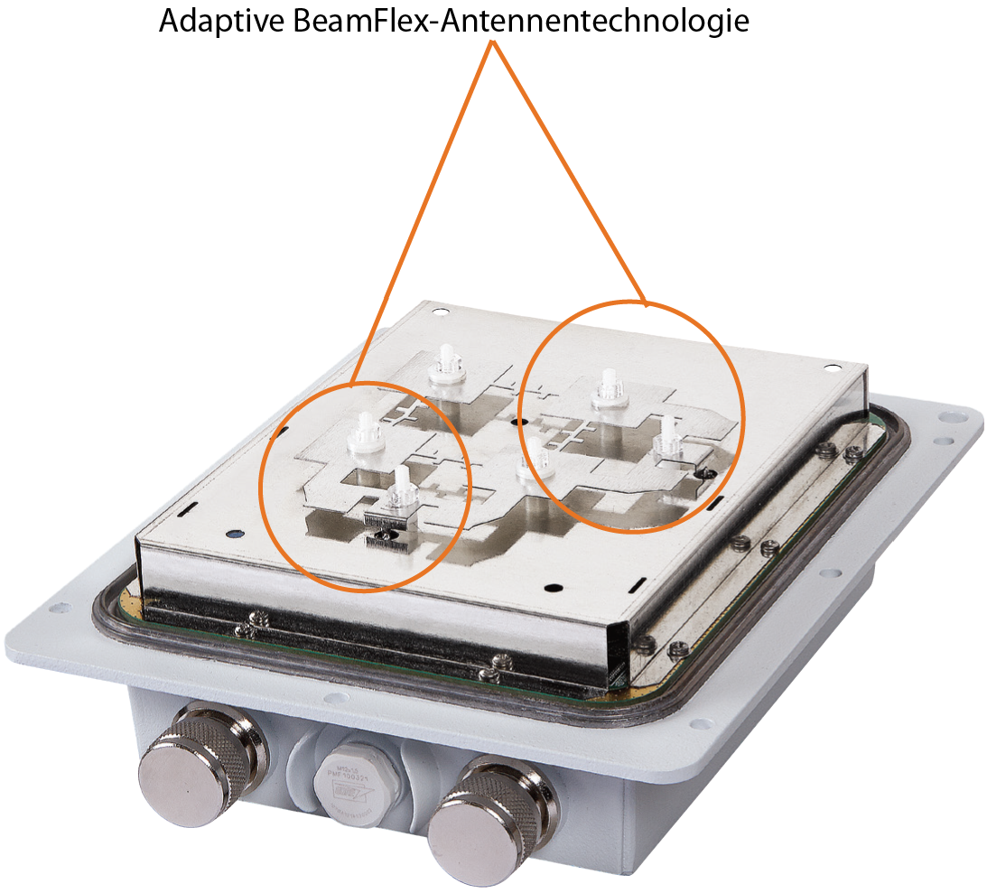

Antenne
  • interne 14 dBi-Richtantenne
  • 30 Grad 3 dB Strahlenbreite
  • Zwei externe Antennenverbindungen (N-Type)
